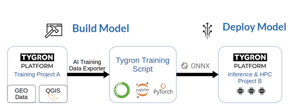

Het bouwen en toepassen van je eigen AI-model bestaat uit 3 stappen:
  • Het maken van je trainingsdata;
  • Het trainen van je model;
  • Het toepassen van je model;

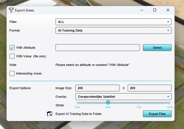

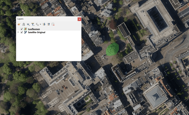

1. Voor het trainen van je model heb je een gis-programma nodig, zoals bijvoorbeeld Qgis. Als je doel is om objecten te herkennen op satellietfoto’s kan je een hoogwaardige satellietkaart exporteren via het Tygron Platform. Daarna kan je de objecten op de satellietkaart in je gisprogramma gaan omtrekken. Als je voldoende trainingsdata hebt gemaakt, laad je dit in Tygron. Vervolgens kan je deze trainingsdata exporteren uit het platform op een manier dat deze direct in te laden is als trainingsdata.
Figuur 1 Voorbeeld voor het maken van trainingsdata in Qgis.
Figuur 2. Speciale exportfunctie in het Tygron Platform om de trainingsdata op de juiste manier te exporteren.
2. Voor het trainen van je model heb je naast je trainingsdata ook software nodig. Het makkelijkste is om hiervoor de softwareomgeving Anaconda te gebruiken. In Anaconda kan je werken met Python-sctips en Jypyter-lab.
Via GitHub kan je ons stappenplan downloaden. In feiten is dit een repository met scripts en datasets die u nodig zijn om een neuraal netwerk te trainen (GitHub – Tygron/tygron-ai-suite). Op basis van het stappenplan (How to train your own AI model for an Inference Overlay – Tygron Preview Support Wiki), kan je je eigen AI-model trainen. Het type AI-model dat je traint is een RCNN-model.
Daarna kan je je model exporteren en opslaan als een ONNX-bestand.
3. De laatste stap is het uitvoeren van je AI-model. Daarvoor moet je het opgeslagen ONNX-bestand uploaden naar het Tygron Platform. Met de nieuwe AI Inference Overlay kunt u uw AI-model koppelen aan kaarten waarop je je model wil toepassen. Als dat een bijvoorbeeld de satelietkaart is, koppel je deze kaart aan de AI Inference Overlay. (Inference Overlay – Tygron Preview Support Wiki). De Inference Overlay voert nu je AI-model uit.

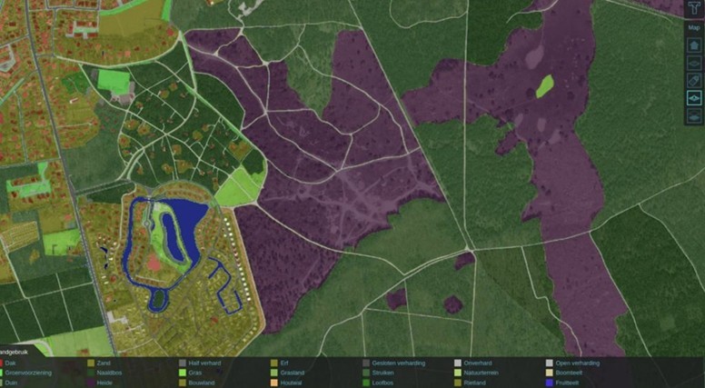

De mogelijkheden van AI op het Tygron Platform zijn breed. Een praktijkvoorbeeld is het inzetten van een AI-model voor het waterschap Vallei en Veluwe om het waterbeheer te verbeteren op de Veluwe. We hebben een AI-model gegenereerd om gedetailleerde kaarten van vegetatie en bodemstructuren te genereren op basis van satellietbeelden. Dit liet niet alleen zien dat de traditionele kaarten niet nauwkeurig zijn, maar ook levert deze methode veel nauwkeurigere data op waarmee infiltratiecapaciteit en microreliëf beter inzichtelijk wordt gemaakt. Dit helpt bij het maken van simulaties en uiteindelijk bij het nemen van de meest gerichte maatregelen (zie ook Hoe gebruiken we AI om neerslag beter vast te houden waar het valt?).
Figuur 3 De traditioneel gebruikte topografische kaart
Figuur 4 De kaart gegenereerd met het AI-model
